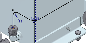

3D-Skizzen können sich außerhalb eines Bauteils befinden. So können Sie beispielsweise separate Skizzenlinien erstellen, die lediglich parallel oder lotrecht zur Geometrie im Bauteil verlaufen. Wenn Sie Geometrie in einem Bauteil nutzen möchten, wenden Sie Abhängigkeiten auf die Basisskizze zwischen Skizzenelementen und der Geometrie im Bauteil an. 3D-Abhängigkeiten, z. B. Parallel und Lotrecht, sind für orthogonale Rohr- und Leitungskonstruktionssysteme wichtig. Folgende Skizzen sind gültige Basisskizzen:
