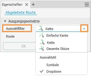

-  Die Eigenschaftengruppe Abgeleitete Route wird angezeigt. Wählen Sie eine 3D-Linie oder einen Bogen zum Erstellen der abgeleiteten Route aus. Wählen Sie die gewünschten Skizzenelemente in der Basisskizze mit einer der folgenden Methoden aus:
	 - Um einzelne Skizzenelemente auszuwählen, klicken Sie im Auswahlfilter auf die Schaltfläche Einfache Kante, oder klicken Sie auf den Dropdown-Pfeil Auswahlfilter und wählen Einfache Kante aus.
- Um die längsten zusammenhängenden Skizzenelemente zwischen zwei angrenzenden Arbeitspunkten einer Abzweigung (einschließlich einer beliebigen Kombination aus Linien und Bogen) auszuwählen, klicken Sie im Auswahlfilter auf die Schaltfläche Kette, oder klicken Sie auf den Dropdown-Pfeil Auswahlfilter und wählen Kette aus.
- Um die gesamte 3D-Skizze unabhängig von Arbeitspunkten einer Abzweigung auszuwählen, klicken Sie im Auswahlfilter auf die Schaltfläche Gesamte Skizze, oder klicken Sie auf den Dropdown-Pfeil Auswahlfilter und wählen Gesamte Skizze aus.
