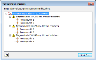

Im Browser wird ein grünes Häkchen neben dem Schlauch angezeigt, wenn keine Verletzungen gefunden wurden.
Liegen Verletzungen vor, wird das Dialogfeld Verletzungen anzeigen angezeigt. Ein Symbol
neben einem Schlauch zeigt das Vorhandensein von Verletzungen an.
Sie können die Schlauchposition umgehend ändern, oder mit Ihrer Arbeit fortfahren und dies zu einem späteren Zeitpunkt tun. Die Dokumentation kann auch bei bestehenden Biegeradiusverletzungen erstellt werden.
Eine Verletzung wird aus dem Browser und der Rohr- und Leitungsbaugruppe entfernt, wenn entsprechende Änderungen an der Schlauchposition vorgenommen wurden. Zum Entfernen einer Verletzung aus dem Browser ohne eine Berichtigung der Verletzung verwenden Sie im Kontextmenü Verletzung entfernen.
