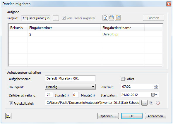

- Melden Sie sich bei Vault an. Melden Sie sich bei Vault am besten als Administrator oder spezieller Migrationsbenutzer an, wie unter Migrieren von freigegebenen oder gesperrten CAD-Dateien beschrieben.
- Klicken Sie im Dropdown-Menü Aufgabe erstellen auf Dateien migrieren. Klicken Sie im Dialogfeld Dateien migrieren auf Projekteinstellung oder auf Durchsuchen, um ein Tresor-Projekt auszuwählen. Fügen Sie anschließend das Projekt, den Ordner oder das Bauteil für die Migration hinzu. Die empfohlene Vorgehensweise zum Migrieren ist über die Funktion Projekt hinzufügen.
Anmerkung: Stellen Sie sicher, dass Vom Tresor migrieren ausgewählt wurde.
- Führen Sie unter Aufgabeneigenschaften folgende Schritte durch:
- Wählen Sie Sofort aus, um die Projektdateien sofort zu migrieren.
- Sie können die Migration auf einen späteren Zeitpunkt verschieben, z. B. nach Feierabend, wenn Inventor nicht verwendet wird. Geben Sie einen Zeitpunkt und ein Datum in die entsprechenden Textfelder ein.
- Legen Sie den Namen und Speicherort der Protokolldatei fest.
- Klicken Sie auf Optionen. Um eine optimale Leistung zu erzielen, wird empfohlen, im Rahmen der Migration keine Visualisierungsanhänge zu erstellen. Wenn Sie Vault Professional verwenden, können Sie einen Job-Prozessor verwenden, um Visualisierungsanhänge später zu aktualisieren. Um optimale Ergebnisse zu erzielen, ändern Sie vorübergehend die Einstellungen in der Visualisierungsverwaltung, um vorhandene DWF-Dateien beizubehalten.
Behalten Sie lokale Kopien der Dateien bei, bis die Migration vollständig abgeschlossen ist. Es wird empfohlen, einen Kommentar hinzuzufügen, damit Sie später jede neue Dateiversion als erfolgreich migriert kennzeichnen können.
- Klicken Sie auf OK, um Dateien zu migrieren.
