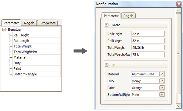

Formulare
Erstellen Sie eine angepasste Benutzeroberfläche, und verbinden Sie sie mit den Parametern, Eigenschaften und Regeln eines Inventor-Bauteils, einer Baugruppe oder eines Zeichnungsdokuments.
Gestalten Sie die Benutzeroberfläche mit Ziehen und Ablegen ohne Programmierungsschritte. Verwenden Sie die Steuerelemente, um die Änderungen in einer vorhandenen Konstruktion zu steuern. Formulardefinitionen können dokumentspezifisch sein und mit einem bestimmten Dokument gespeichert oder zur Verwendung in mehreren Dokumenten gespeichert werden.
Anmerkung: Formulare können auch ohne Regeln erstellt werden.
