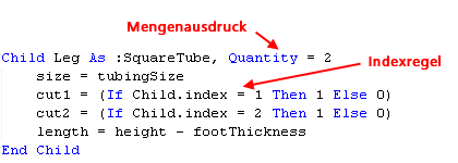

Im folgenden Beispiel wird eine Regel gezeigt, die eine Liste untergeordneter Elemente mit zwei Bauteilen erstellt.
In diesem Fall sind die Parameter cut1 und cut2 für jedes untergeordnete Element unterschiedlich.
