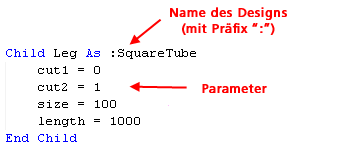

Das folgende Beispiel zeigt die Syntax einer untergeordneten Regel.
Der Ausdruck für den Designnamen muss den Namen eines gültigen Designs zurückgeben. Der einfachste Ausdruck für die Rückgabe eines Namens ist ein Doppelpunkt vor einer Kennung (z. B. :SquareTube). Der Designname kann aber auch durch einen komplexeren Ausdruck angegeben werden. Dieser Ausdruck wird noch vor der Erstellung des untergeordneten Elements ausgewertet, er darf also mit Ausnahme von Parameterzuweisungen auf kein Element innerhalb des untergeordneten Elements verweisen.
