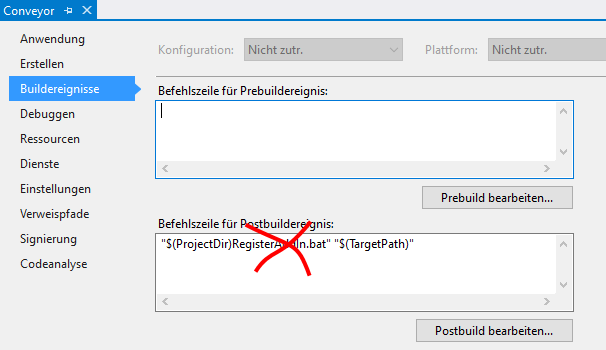

    1. Öffnen Sie die Lösungsdatei Conveyor in Visual Studio 2015.
    2. Löschen Sie auf der Registerkarte Build Events den Schritt nach der Erstellung.
    3. Erstellen Sie die Freigabekonfiguration. Wenn die Überschreibungswarnung angezeigt wird, wählen Sie die Option zum Überschreiben aus. Nun wird die Datei Conveyor.dll im Verzeichnis bin\Release erstellt.

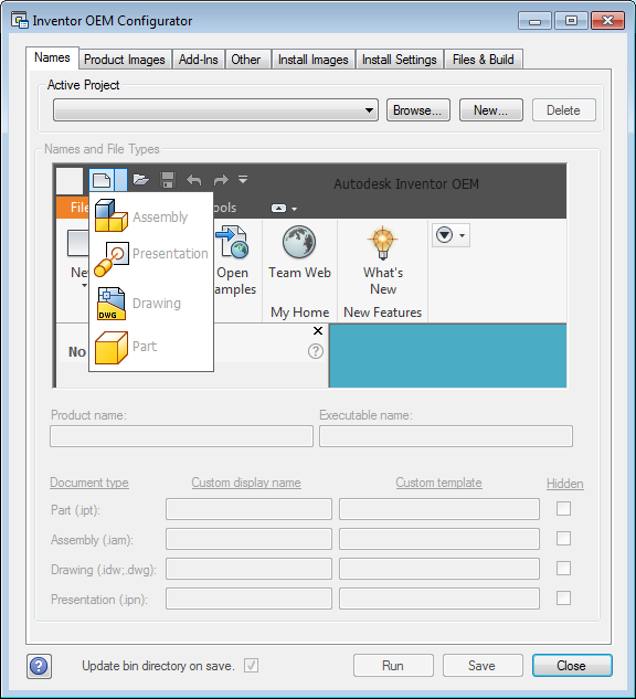

  4. Starten Sie den Inventor OEM-Konfigurator (Startmenü > Alle Programme > Autodesk > Autodesk Inventor OEM 20xx > OEM Configurator).

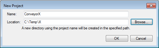

  5. Erstellen Sie ein neues Projekt, indem Sie auf der Registerkarte Names auf New... klicken. Der Verzeichnispfad, den Sie unter Location angeben, muss vorhanden sein.

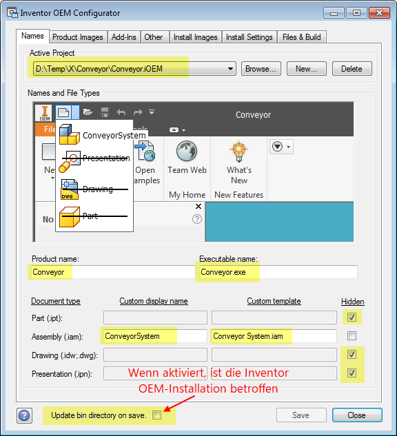

  6. Legen Sie die Optionen auf der Registerkarte Names wie hier gezeigt fest:
    Wichtig: Deaktivieren Sie die Option Update bin directory on save.
    Geben Sie nicht das Jahr oder die Version mit dem Produktnamen an. Dies wird später hinzugefügt.

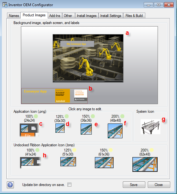

  7. Legen Sie die Optionen auf der Registerkarte Product Images fest. Sie finden diese hier:
    C:\Program Files\Autodesk\Inventor OEM 20xx\SDK\Samples\iBlock\Resources
    g. FileSystemIcon.ico (Sie müssen dieses Symbol angeben.)
    h. AppIcon_41x24_Default.bmp (Wenn Sie die Bilder nicht angeben, werden sie automatisch generiert und haben gelbe Markierungen.)

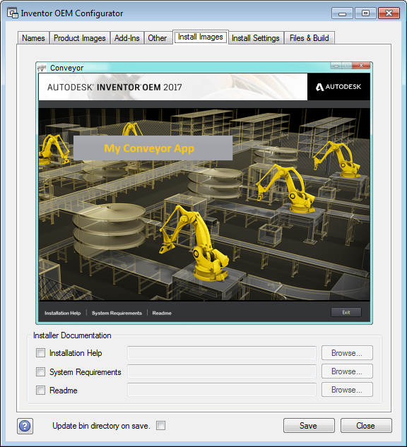

  8. Legen Sie die Optionen auf der Registerkarte Install Images fest. Die Ressourcen befinden sich im selben Ordner: C:\Temp\InventorETOConveyorDemo\Conveyor\Configuration\BrandingResources.

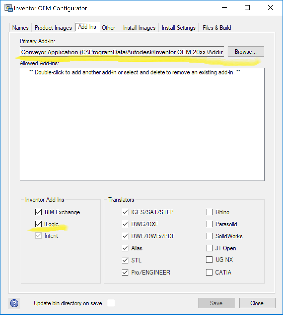

  9. Ändern Sie auf der Registerkarte Add-Ins das primäre Zusatzmodul, indem Sie zur ADDIN-Datei unter C:\ProgramData\Autodesk\Inventor OEM 20xx\Addins\Autodesk.Conveyor.Inventor.addin navigieren.
    Wählen Sie optional Translatoren aus, die von Ihrer Anwendung verwendet werden (es ist wichtig, iLogic auszuwählen, damit ETO ordnungsgemäß funktioniert.)

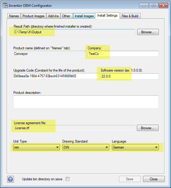

  10. Legen Sie die Optionen auf der Registerkarte Install Settings fest:
    • Wichtig: Erstellen Sie einen Ergebnispfad und -ordner genau wie hier dargestellt, da der ETO-Einrichtungskonfigurator sonst möglicherweise die erforderlichen Dateien nicht findet.
    • Wichtig: Eine Datei mit dem Lizenzvertrag muss angegeben werden, damit die Schritte des Intent-Build-Assistenten funktionieren. Alle RTF-Dateien werden akzeptiert. Eine Vorgabelizenz finden Sie hier: C:\Temp\InventorETOConveyorDemo\License.rtf.

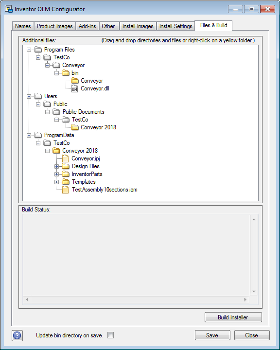

  11. Legen Sie die Optionen auf der Registerkarte Files & Build fest.
    Ziehen Sie wie unten gezeigt alle Dateien und Verzeichnisse aus C:\InventorETOConveyorDemo\InvETO Files\ in einen Ordner unter ProgramData\TestCo\Conveyor 20xx.
  12. Klicken Sie auf Save und dann auf Build Installer.

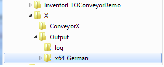

    Der Build-Prozess kann etwas Zeit in Anspruch nehmen, je nach Systemkonfiguration bis zu 10 Minuten. Nachdem der Build fertiggestellt ist, überprüfen Sie, ob das Ausgabeverzeichnis ein Installationsprogramm-Image unter x64_English enthält.

  4. Wenn Build completed am unteren Rand des Fensters angezeigt wird, ist das OEM-Installationsprogramm unter C:\Temp\X\Output\x64_English das vollständige Installationsprogramm für die gesamte Anwendung.
