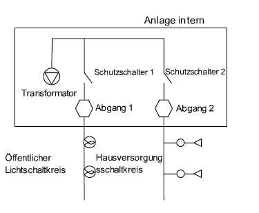

Sie haben die Möglichkeit, eine separate Zeichnung mit einer Ansicht des Innenlebens einer Anlage zu erstellen. Beispiel: Es existiert eine Unterstation, bei der ein Leitungsabschnitt in einer Trasse mit einem internen Gerät (Transformator/Schutzschalter/Sicherung) verbunden ist. Die internen Geräte sind untereinander mit einem Leitungsabschnitt verbunden.
Legen Sie das Darstellungsmodell für die Zeichnung der internen Anlage fest, und geben Sie die Größe des Begrenzungsrahmens für die interne Anlage an, bevor Sie die Ansichten für interne Anlagen erstellen. Siehe Festlegen von Elektro-Optionen.

Das externe Objekt (z. B. ein Leitungsabschnitt) muss die Anlage, in der die internen Objekte enthalten sind, geometrisch berühren.
Beispiel: Wählen Sie im Leitungsabschnitt-Container einen Leitungsabschnitt aus, und wählen Sie im Geräte-Container ein internes Anlagengerät aus. Wählen Sie Aus Karte auswählen
oder Aus Netzverfolgung auswählen
, um den Objekt-Container mit dem richtigen Objekt aufzufüllen. Sie können dieses Objekt im Objekt-Container auswählen.
Verbindung zu internem Gerät herstellen. Sie können auch im Geräte-Container auf Mehr
Verbindung zu externem Leitungsabschnitt herstellen klicken. Sie können die Verbindung auch mit Ziehen und Ablegen herstellen.
Zwischen den externen und internen Objekten wird eine logische Verbindung hergestellt.
Das interne Anlagengerät wird im Elektro-Explorer im Container Anlage angezeigt. Ein spezielles Symbol gibt an, dass die Anlage über eine interne Ansicht verfügt.
