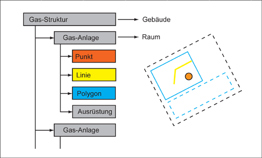

Bei einer Gasstruktur kann es sich um ein Gebäude mit Räumen (Anlagen) handeln, das Einrichtungsgegenstände wie Tische und Stühle enthält. Die Anlage verfügt über Geometrie. Struktur und Ausrüstung sind Attributobjektklassen.
