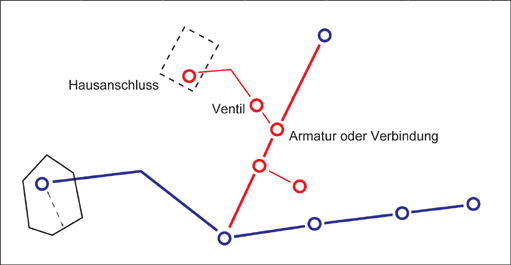

Verwenden Sie den Arbeitsablauf Hausanschlusserstellung, um den Hausanschluss über eine generierte gerade Leitung oder eine von Ihnen erstellte Leitung mit der Hauptleitung zu verbinden.
Sie können auf der Hauptleitung eine Armatur an der Lage digitalisieren, an der der Hausanschluss mit der Hauptleitung verbunden ist, und anschließend ein Ventil und ein Ablesegerät zur Leitung hinzufügen.
Wenn Sie keine Armatur erstellen, erstellt das System eine Verbindung an der Lage, an der der Hausanschluss mit der Hauptleitung verbunden ist. Dieses Verhalten wird durch eine Objektregel gesteuert, siehe Objektregel: Anfangs- und Endknoten erstellen.

  5. Wählen Sie unter Leitung von Hausanschluss zu Hauptleitung die Option Gerade Leitung oder Leitung digitalisieren.
    Wenn Sie Gerade Leitung wählen, werden Sie aufgefordert, die Hauptleitung in der Zeichnung zu wählen. Die Verbindung wird als orthogonale Projektion auf der Hauptleitung erstellt.
  6. Geben Sie an, ob eine Armatur, ein Ventil oder ein Ablesegerät zur Hauptleitung hinzugefügt werden soll.
    Wenn Sie Armatur und Gerade Leitung gewählt haben, wird die Armatur automatisch erstellt.
