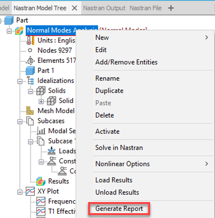

  1. Klicken Sie in der Strukturansicht mit der rechten Maustaste auf den Namen der Analyse, Normalmodusanalyse, und wählen Sie Bericht erstellen.

  6. Führen Sie die Analyse erneut aus, indem Sie mit der rechten Maustaste auf den Namen der Analyse, Normalmodusanalyse, klicken, und Lösen in Nastran wählen.
  7. Klicken Sie in der Strukturansicht wieder mit der rechten Maustaste auf Normalmodusanalyse und wählen Sie Bericht erstellen.
