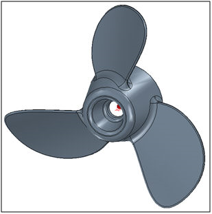

Lernprogramm B4: Normale Modusanalyse eines Propellers
Dieses Lernprogramm veranschaulicht eine einfache normale Modusanalyse eines Propellers.
  1. Mit dieser Analyse sollen die Eigenfrequenzen des Propellers mit fixierter mittlerer Bohrung durch eine Extraktion des Eigenwerts ermittelt werden.
  2. Der Propeller besteht aus Edelstahl.
  3. Für diese Analyse werden die Einheiten Zoll, Pfund und Sekunden (in-lb-s) verwendet. Die Auswirkungen der Schwerkraft werden in diesem Modell nicht berücksichtigt, doch die Masse des Bauteils wird berücksichtigt.
