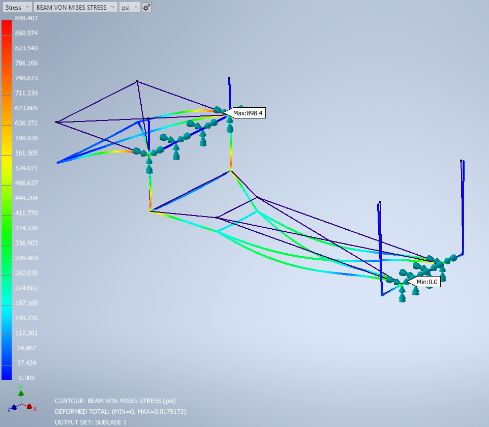

Anzeigen einer Konturendarstellung
Am Ende vervollständigen wir die Regel, indem wir einen Befehl hinzufügen, um nach Abschluss der Lösung eine Konturdarstellung zu erstellen.

  1. Klicken Sie auf Speichern und dann auf Schließen, um das Dialogfeld Regel bearbeiten zu schließen.
  2. Wechseln Sie in den Autodesk Nastran Modellstruktur-Browser und löschen Sie unter Modellstruktur Solid 1 Idealization und das generische Material.
  3. Wechseln Sie zurück zum iLogic-Browser, klicken Sie mit der rechten Maustaste in den weißen Bereich des Browsers und wählen Sie Alle Regeln ausführen.
  4. Wenn Sie eine Warnung über mehrere Idealisierungen erhalten, klicken Sie auf OK.
  5. Klicken Sie auf OK, wenn die Lösung abgeschlossen ist, um die Konturendarstellung anzuzeigen.
