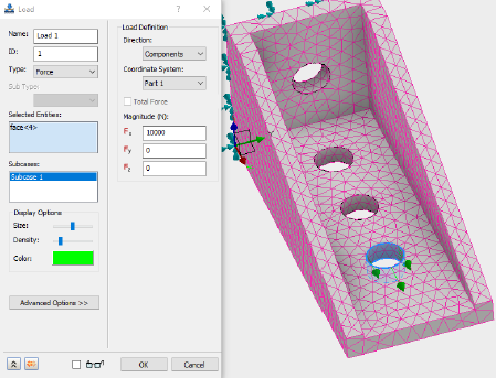

Anwenden der Last
Die Last wird als Kraftlast auf die Fläche der Bohrung angewendet.
  1. Kopieren Sie den folgenden Text:
    strCmdForLoad = "<Load Name=""Load 1"" ID=""1"" Type=""0"" SubType=""0"" EntitiesCount=""1"" Subcases=""1"" ArrowLength=""50"" ArrowColor=""65280"" DisplayDensity=""4"" Direction=""0"" CoordinateSystemID=""0"" Display=""1"" Fx=""10000.0000000000[N]"" Fy=""0.0000000000[N]"" Fz=""0.0000000000[N]"" HasVariableLoad=""0"" HasHeatGenTable=""0"" HadConvCoeffTable=""0"" HasRadTable=""0"" HasTransTable=""0"" HasVelTransTable=""0"" HasAccTransTable=""0"" HasVelFreqTable=""0"" HasAccFreqTable=""0"" HasFreqTable=""0"" HasFreqPhaseTable=""0"" HasAccFreqPhaseTable=""0""><Entity1 GeometryType=""2"" GeometryID=""4"" ComponentName=""Tutorial 1""/></Load>"
    Type = 0 steht für die Verwendung einer Kraftlast. GeometryType = 2 gibt an, dass die Last für auf die Fläche mit der ID 4 angewendet wird.
    Diese Befehle entsprechen der Anwendung der Last über die Benutzeroberfläche.
  2. Fügen Sie den Text unterhalb der vorhandenen Befehle im Dialogfeld Regel bearbeiten ein.
  3. Drücken Sie die Eingabetaste oder zweimal die Zurück-Taste, um nach unten in eine neue Zeile zu gelangen.

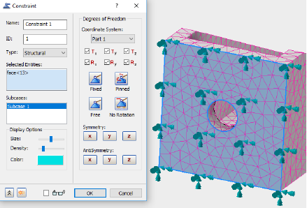

Anwenden der Abhängigkeit
Die Halterung wird durch eine feste Randbedingung beschränkt.
    strCmdForConstraint = "<Constraint Name=""Constraint 1"" ID=""1"" Type=""0"" CoordinateSystemID=""0"" Tx=""1"" Ty=""1"" Tz=""1"" Rx=""1"" Ry=""1"" Rz=""1"" EntitiesCount=""1"" ArrowLength=""50"" ArrowColor=""14803200"" DisplayDensity=""4"" SubcaseCount=""1"" Subcases=""1""><Entity1 GeometryType=""2"" GeometryID=""13"" ComponentName=""Tutorial 1""/></Constraint>"
    Type = 0 steht für die Verwendung einer strukturellen Abhängigkeit. Jede Komponente (Tx, Ty, Tz, Rx, Ry, Rz) wird durch einen Wert 1 definiert. Dieser gibt eine feste Randbedingung an. GeometryType = 2 gibt an, dass die Randbedingung auf die Fläche mit der ID 13 angewendet wird.
    Diese Befehle entsprechen der Anwendung der Abhängigkeit über die Benutzeroberfläche.
