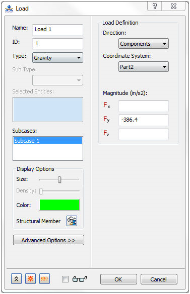

Der Abschnitt Lastendefinition variiert, je nachdem, welcher Typ im Formular Last ausgewählt ist. Er enthält drei Unterabschnitte: Richtung, Koordinatensystem und Größe. Die folgenden Beispiele zeigen einige Lasttypen.
Richtung:
- Wenn der Typ auf Kraft eingestellt ist, können Sie die Last definieren, indem Sie die Richtung und die Vektor-Komponenten oder den Gesamtwert der Kraft (Größe) festlegen.

- Wenn der Typ auf Schwerkraft eingestellt ist, können Sie eine Körperbelastung angeben, indem Sie einen Wert für die Beschleunigung in der gewünschten Richtung eingeben. Die folgenden Optionen für Richtung werden unterstützt: Komponenten und Geometrische Objekte.

- Wenn der Typ Verteilte Last ausgewählt ist, können Sie das globale und benutzerdefinierte Koordinatensystem und Elementar-Koordinaten auswählen.
Wenn Elementar-Koordinaten ausgewählt sind, werden die Richtungen für die Größe geändert in FXE, FYE und FZE (für Kraft) bzw. in MXE, MYE und MZE (für Moment).
