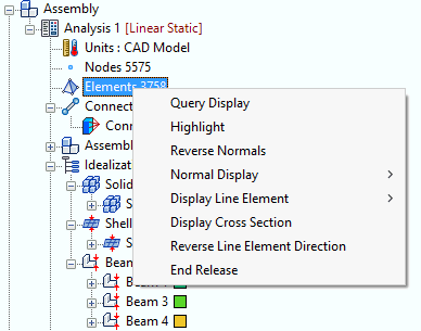

Dieses Objekt wird in der Modellstruktur direkt nach Knoten angezeigt. Die Gesamtanzahl der Elemente im Modell wird rechts am Ende der Überschrift angezeigt (z. B. Elemente 573). Das Objekt Elemente wird in der Struktur des Modells angezeigt, egal ob das Netz generiert wurde oder nicht. Für die Anzahl der Knoten in einem nicht vernetzten Modell wird null (0) angezeigt.
Wenn Sie mit der rechten Maustaste auf Elemente klicken, stehen die folgenden Optionen im Kontextmenü zur Verfügung:
- Abfrage anzeigen: Wenn diese Option aktiviert ist, wird die Untersuchung in Echtzeit der Elemente im Modell zugelassen. Auf die Option Abfrage anzeigen für Elemente können Sie auch über die Symbolleiste Abfrage anzeigen zugreifen.
