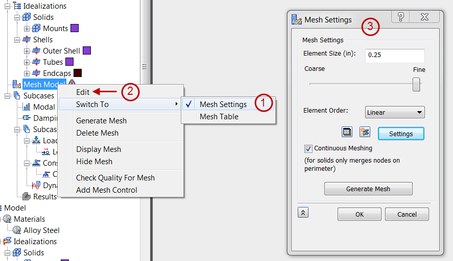

Sie können Netzeinstellungen global oder für einzelne Teile definieren. Verwenden Sie die Option Wechseln zu, um zu steuern, welches Dialogfeld angezeigt wird, wenn Sie mit der rechten Maustaste im Browser auf Netzmodell klicken und Bearbeiten aus dem Kontextmenü wählen. Das Dialogfeld Netzeinstellungen dient zum globalen Definieren des Netzes. Das Dialogfeld Netztabelle dient zum Definieren der Netzeinstellungen auf Bauteilbasis.
Wechseln zu = Netzeinstellungen (globale Netzdefinition)
  1. Klicken Sie mit der rechten Maustaste im Browser auf Netzmodell, und klicken Sie auf Wechseln zu Netzeinstellungen.
  2. Wenn Sie jetzt mit der rechten Maustaste auf Netzmodell klicken und Bearbeiten wählen...
  3. Das globale Dialogfeld Netzeinstellungen wird angezeigt.
Anmerkung: Unabhängig von der Option Wechseln zu können Sie immer auf das globale Dialogfeld Netzeinstellungen zugreifen, indem Sie auf Netzeinstellungen in der GruppeNetz auf der Registerkarte der Multifunktionsleiste von Inventor Nastran klicken.
Unter Netzmodell Bearbeiten erhalten Sie weitere Informationen zu den im Dialogfeld verfügbaren Netzeinstellungen.
