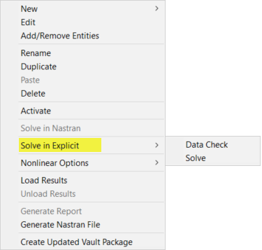

Richten Sie mit dem Autodesk Explicit Solver eine explizit dynamische oder quasi-statische Analyse ein.
Die Option In Explicit lösen erscheint im Kontextmenü der Analyse, wenn der Analysetyp explizit dynamisch oder quasi-statisch ist.
- Datenprüfung führt das Netz-Konversionsprogramm durch den Punkt, an dem das explizite Modul die gesamte Eingabedatei gelesen, das stabile Zeitinkrement für das Modell berechnet und die Kontaktbedingungen geprüft hat. Dann stoppt es ohne Zeitintegration. Dieser Schritt ist erforderlich, um Informationen zum durchschnittlichen Element-Zeitschritt und zu den Mindestzeitschritten für die einzelnen Elementblöcke zu erhalten.
- Lösen startet die Lösung des Modells mit dem Autodesk Explicit Solver. Der Fortschritt der Analyse wird im Explicit-Statusfenster angezeigt, das automatisch auf einer separaten Registerkarte geöffnet wird. Diese Analyse kann auch gestartet werden, indem Sie mit der rechten Maustaste in einen offenen Bereich neben der Teilestruktur klicken und In Explicit lösen auswählen.
