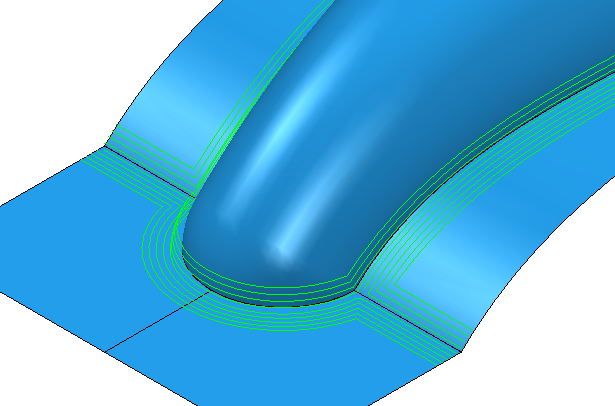

Verwenden Sie die Kantenfräsen entlang-Strategie zum Erstellen eines mehrspurigen Werkzeugwegs durch Versetzen des entsprechenden Einzelkantenfräsen-Werkzeugwegs. Dadurch wird ein glatter Werkzeugweg mit einem feststehenden Breitenversatz erstellt.
Diese Strategie eignet sich zum Bereinigen von Kanten, die zwischen nicht-tangentialen Flächen, die mehrere Führungslinien verwenden, auftreten.
Anmerkung: Der Werkzeugweg folgt den Führungslinien.
