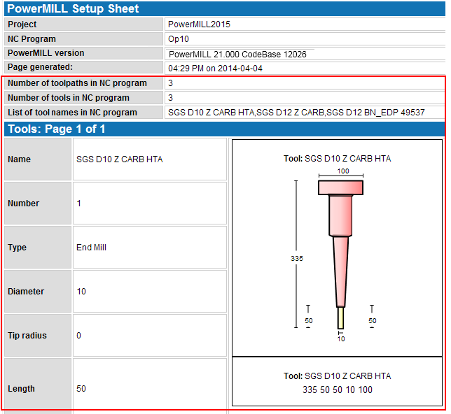

In diesem Beispiel wird gezeigt, wie Sie die Vorlage Summary.html (im Einrichtblätter-Ordner) so ändern, dass auf der Übersichtsseite die folgenden zusätzlichen Informationen angezeigt werden:
- Anzahl der Werkzeugwege und Werkzeuge in einem NC-Programm
- Liste der WKZ-Namen
- Geometrie und ein Diagramm für jedes Werkzeug

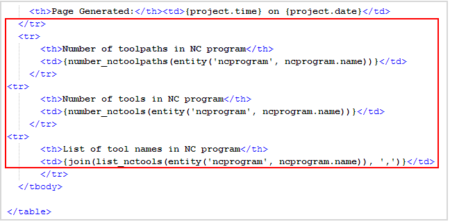

- Öffnen Sie die Datei Summary.html in einem XML-Editor. Dieses Beispiel verwendet NotePad++.
- Damit auf der Übersichtsseite die Anzahl der Werkzeugwege und Werkzeuge und eine Liste der WKZ-Namen angezeigt wird, geben Sie die folgenden Elemente unterhalb des Elements Seite erstellt ein:

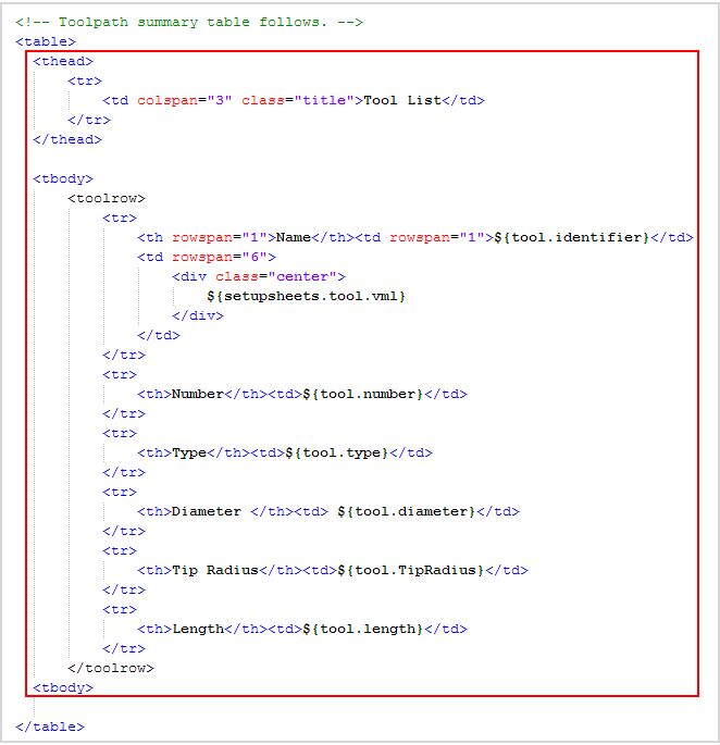

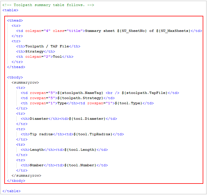

- Um auf der Übersichtsseite die Geometrie und ein Diagramm für jedes Werkzeug anzuzeigen:
- Entfernen Sie den folgenden Abschnitt:
- Geben Sie den Ersatzabschnitt ein:
- Speichern Sie die Datei.
Beim Exportieren des Einrichtblatts wird jetzt auf der Übersichtsseite die Anzahl der Werkzeugwege und Werkzeuge, eine Liste der WKZ-Namen und ein Diagramm des jeweiligen Werkzeugs angezeigt.
