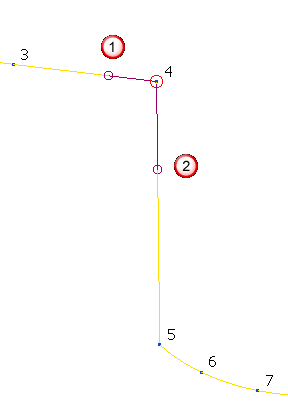

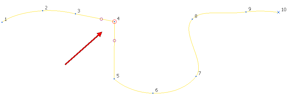

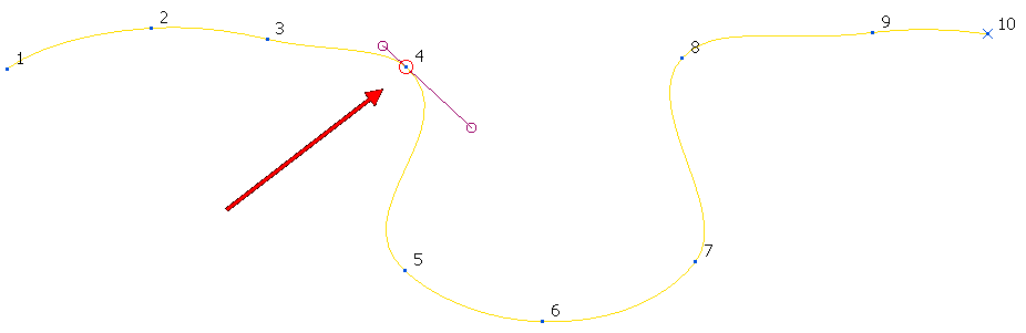

Bei Auswahl von Davor und Danach für die Tangente werden die Tangenten an Punkt 4 umgewandelt von:
In dieses um:
