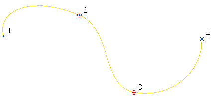

Wir beginnen mit dieser Kurve:
  1. Doppelklicken Sie auf die Kurve.
  2. Wählen Sie die Punkte 2 und 3 aus (durch Drücken der UMSCHALTTASTE während der Auswahl von Punkt 3).

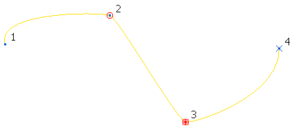

  3. Klicken Sie auf Kurven-Werkzeuge-Registerkarte > Segmente-Gruppe > Tangenten ändern, um das Dialogfeld Tangenteneditor zu öffnen.
  4. Geben Sie unter Skalieren den Wert 4 ein.
  5. Klicken Sie auf Abbrechen.

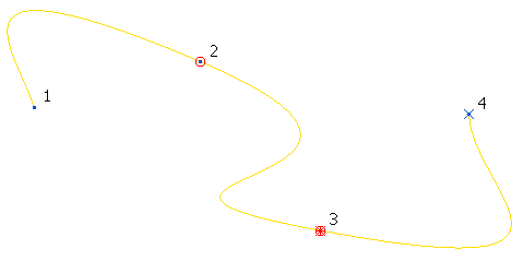

  6. Klicken Sie auf Kurven-Werkzeuge-Registerkarte > Segmente-Gruppe > Tangenten ändern.
  7. Geben Sie unter Skalieren den Wert 0.2 ein.
  8. Klicken Sie auf OK.
