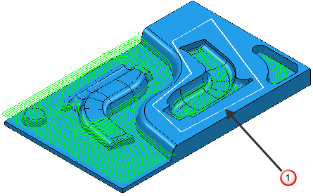

Ursprünglicher Werkzeugweg:
Begrenzter Werkzeugweg:
