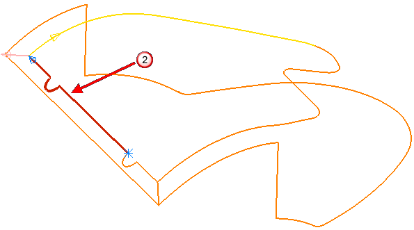

  1. Doppelklicken Sie auf die Kurve bei Punkt , um die Kurveneditor-Registerkarte zu öffnen.
  2. Klicken Sie auf die Kurveneditor-Registerkarte > Erstellen-Gruppe > Kurven > Zusammengesetzt, um die Zusammengesetzte Kurve erstellen-Symbolleiste anzuzeigen.
  3. Klicken Sie auf die Kurve bei Punkt .
    • Die ausgewählte Kurve wird rot dargestellt.
    • Rosa weist darauf hin, dass automatisches Skizzieren der Kurve folgen wird.
    • Gelb weist auf eine alternative Route hin.
  4. Klicken Sie auf die gelbe Kurve.
  5. Klicken Sie auf die gelbe Kurve.

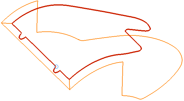

  6. Klicken Sie auf auf der Zusammengesetzte Kurve erstellen-Symbolleiste.
  7. Klicken Sie auf die Kurveneditor-Registerkarte > Beenden-Gruppe > Zuweisen.
Anmerkung: Wenn Sie vor Schritt 3 die Richtung gewählt haben, können Sie auf auf der Zusammengesetzte Kurve erstellen-Registerkarte klicken, um den automatischen Weg zu erstellen.
