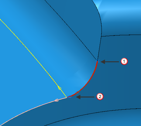

Markierungspunkt 1 — Beim Entwerfen einer zusammengesetzten Kurve klicken Sie auf und dann auf eine Kurve, um den Markierungspunkt festzulegen.
Die Markierungspunkte verhindern, dass die zusammengesetzte Kurve über diesen Punkt hinausgeht. Wenn die zusammengesetzte Kurve nicht auf diesen Markierungspunkt trifft, bleibt der Markierungspunkt ohne Auswirkung auf die zusammengesetzte Kurve aus.

Markierungspunkt 2 — Beim Entwerfen einer zusammengesetzten Kurve klicken Sie auf und dann auf eine Kurve, um den Markierungspunkt festzulegen.
