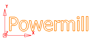

Verwenden Sie die Optionen auf der Kurveneditor-Registerkarte > Erstellen-Gruppe > Text-Menü, um Text als Drahtmodel, zu Gravurzwecken oder für Kommentare in einem Projekt zu erstellen.
Wählen Sie eine Option, um die Text-Symbolleiste anzuzeigen und Drahtmodelltext zu erstellen:
- Horizontaler Text – Klicken Sie, um Text in positiver horizontaler Richtung der Hauptarbeitsebene zu erstellen.
- Vertikaler Text – Klicken Sie, um Text in negativer vertikaler Richtung der Hauptarbeitsebene zu erstellen.
- Text auf einer Kurve – Klicken Sie, um Text entlang einer Kurve zu erstellen.
- Text auf einem Kreis – Klicken Sie, um Text auf einem Kreis zu erstellen.
