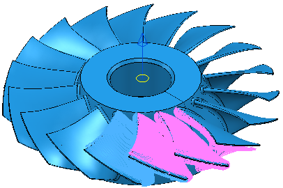

Dieses Beispiel veranschaulicht, wie Sie einen Werkzeugweg drehen. Dabei wird die Option Original behalten verwendet, sodass der Effekt der Umformung einfach erkennbar ist.
Dabei wird das Blisk_Simple.dgk Modell im Beispiele-Ordner verwendet mit einem Schaufelschlichten-Werkzeugweg als aktiven Werkzeugweg. Die XY-Fläche ist dabei die Hauptarbeitsebene.
  1. Klicken Sie auf die WKZ-Wegeditor-Registerkarte > Ändern-Gruppe > Umformen, um die Werkzeugwegumformung-Registerkarte anzuzeigen.
  2. Klicken Sie auf die Werkzeugwegumformung-Registerkarte > Umformen-Gruppe > Rotieren, um die Rotieren-Symbolleiste anzuzeigen.
  3. Gewährleisten Sie, dass ausgewählt ist.
  4. Geben Sie eine Anzahl Kopien von 2 ein.
  5. Klicken Sie auf und geben Sie die Koordinaten 0 0 0 in auf der Statusleiste ein und drücken Sie die Eingabetaste.
  6. Geben Sie einen Winkel von 20 ein. Dies rotiert und kopiert den aktive Werkzeugweg.
  7. Klicken Sie auf die Werkzeugwegumformung-Registerkarte > Beenden-Gruppe > Zuweisen, um die Änderungen zuzuweisen und die duplizierten Werkzeugwege anzulegen.
