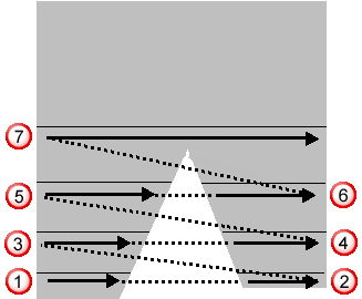

Eine Richtung – Das Werkzeug schneidet in eine Richtung.

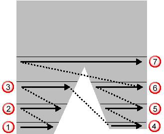

Eine Richtung gruppiert – Das Werkzeug schneidet in eine Richtung und PowerMill wählt den kürzesten Abstand zwischen jedem Werkzeugwegsegment:

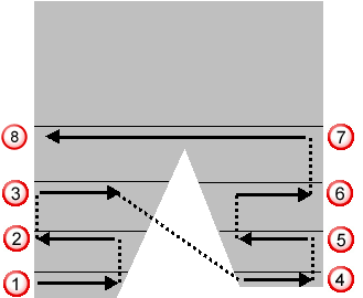

Beide Richtungen verbunden – Das Werkzeug kann in beide Richtungen schneiden und PowerMill wählt den kürzesten Abstand zwischen jedem Werkzeugwegsegment. Die Werkzeugwegsegmente sind mit Schnittbewegungen verbunden:

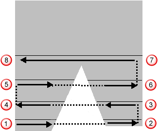

Beide Richtungen ungruppiert – Das Werkzeug kann in beide Richtungen schneiden:
