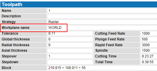

Das folgende Beispiel zeigt, wie der Parameter toolpath.Workplane so geändert wird, dass er einen bedingten Ausdruck enthält, der den Wert Global anzeigt, wenn PowerMill den Parameter nicht auflösen kann.

Ändern Sie die Parameter wie unten dargestellt:
<td> Workplane Name</th><td>${select(error(toolpath.Workplane), "WORLD", "$toolpath.Workplane.Name")}</td>

In diesem Beispiel mit einer Werkzeugweg-Arbeitsebene fragt ${select(error(toolpath.Workplane): Ist eine Werkzeugweg-Arbeitsebene vorhanden?
Wenn die Antwort lautet: Nein. Es gibt keine Arbeitsebene. Druckt PowerMill den vordefinierten Wert Global. Wenn die Antwort lautet: Ja. Es gibt eine Arbeitsebene. druckt PowerMill das Ergebnis der Parameterzeichenfolge toolpath.wokplane.name.
