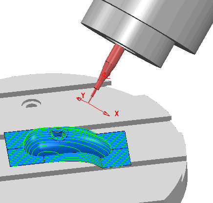

Dieses Beispiel veranschaulicht, wie Sie eine Arbeitsebene aus der aktuellen Werkzeugmaschinenposition konstruieren. Die Arbeitsebene wird an der Werkzeugachse und der Kopfposition ausgerichtet.
Dies kann nützlich sein, wenn Sie eine Arbeitsebene zwischen zwei Mehrachsen-Werkzeugwegen in einem NC-Programm für den Zugriff einfügen müssen (ein 5-Achsen-Verbindungsweg). Wenn Sie die Werkzeugmaschinensimulation nach dem ersten Werkzeugweg anhalten und die Maschine auf die korrekte Ausrichtung verkürzen, um den Zugriff auf das Werkzeug zu ermöglichen, können Sie die Arbeitsebene erstellen.

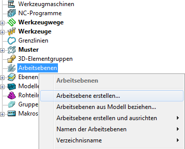

  2. Sie wissen, dass zwischen dem ersten und dem zweiten Werkzeugweg ein 5-Achsen-Verbindungsweg erforderlich ist. Sie kennen jedoch nicht die genaue Ausrichtung dieser Arbeitsebene, erstellen Sie daher eine neue Arbeitsebene, indem Sie Arbeitsebene erstellen im Arbeitsebenen-Kontextmenü wählen:
  3. Geben Sie auf der Arbeitsebeneneditor-Registerkarte > Arbeitsebene-Gruppe einen Namen ein, z. B. Placeholder, und klicken Sie auf den Arbeitsebeneneditor > Beenden-Gruppe > Zuweisen, um ihn zu erstellen.

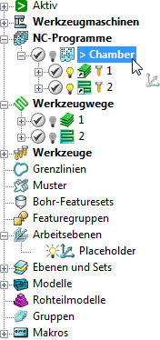

  4. Ziehen Sie die Arbeitsebene zwischen die beiden Werkzeugwege im NC-Programm:
