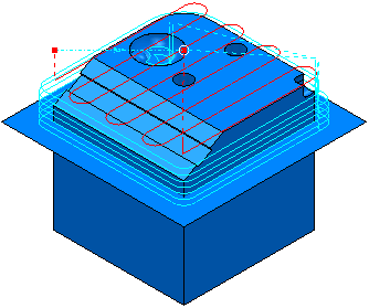

Bildschirmfoto des NC-Programm-Modells
  1. Passen Sie die CAD-Ansicht des Modells an die erforderliche Größe und Ausrichtung an.
    Wenn die überlappenden Werkzeugwege in dieser Ansicht angezeigt werden sollen, müssen sie gezeichnet sein. Wenn erforderlich, können Sie auch Farben für inaktive Werkzeugwege anpassen.
  2. Wählen Sie im Kontextmenü individueller NC-Programme Einrichtblätter > Bildschirmfoto > Aktuelle Ansicht. Wenn Sie mit dem Ergebnis nicht zufrieden sind, kehren Sie zurück zum Explorer, passen Sie die CAD-Ansicht des Modells an, und erstellen Sie das Bild erneut.
    Um die Vorschau eines erstellten Bildschirmfotos anzuzeigen, wählen Sie im Kontextmenü individueller NC-Programme Einrichtblätter > Bildschirmfoto > Vorschau.
Anmerkung: Vorgabemäßig wird das erfasste Bild auf der Titelseite für das entsprechende NC-Programm platziert (Vorlage Header.html). Wenn kein Bildschirmfoto vorhanden ist, wird die Bilddatei ImagePlaceHolder.png verwendet.
Tipp: Bei jeder erstellten NC-Programm-Bildschirmfotodatei wird das Präfix ncp- dem Dateinamen hinzugefügt.
