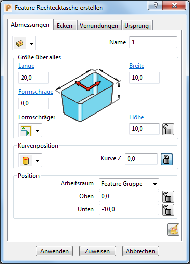

Features erstellen
Erstellen Sie Features und ändern Sie deren Parameter mithilfe des Feature erstellen-Dialogs. Klicken Sie auf die Schaltfläche Featureerstellung auf der Feature Editor-Registerkarte, um das Dialogfeld Feature erstellen zu öffnen.
Sie können die folgenden Arten von Features erstellen:
2D Features erstellen-Gruppe
Tasche:
Insel:
Nut
Fläche:
Seite
Drehfeatures erstellen-Gruppe
Profil
Nut:
Plandrehen
Ausdrehen
Der Feature erstellen-Dialog wird angezeigt, je nach Featuretyp.
Anmerkung: Der Name des Dialogs und die verfügbaren Optionen unterscheiden sich je nach Featuretyp geringfügig.
Setzen Sie die Optionen auf jeder Registerkarte ein, um die Parameter Ihres Features zu ändern:
Abmessungen — Dies gibt die physischen Eigenschaften eines Features vor.
Ecken — Dies legt die Eckradien eines Features fest.
Verrundungen — Dies bestimmt die Verrundungs- oder Faseneigenschaften eines Features.
Ursprung — Dies legt die Position und Lage des Feature-Ursprungs fest.
