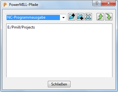

Sie können die Position der Datei NC-Programmausgabemithilfe des Dialogfelds PowerMill-Pfade festlegen. Klicken Sie auf die Datei-Registerkarte > Optionen > Pfade einrichten, um das Dialogfeld PowerMill-Pfade zu öffnen.
Anmerkung: Dieses Dialogfeld ähnelt dem Dialogfeld
Makropfade.
