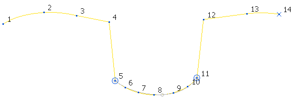

Dieses Beispiel veranschaulicht, wie Sie die Anzahl der Punkte auf einer Bezierkurve reduzieren. Wir beginnen mit dieser Bezierkurve:
  1. Doppelklicken Sie auf die Bezierkurve, um die Kurveneditor-Registerkarte zu öffnen.
  2. Klicken Sie auf die Kurven-Werkzeuge-Registerkarte > Zeichnen-Gruppe > Punktnummern, um die Punkte auf der Bezierkurve anzuzeigen.
  3. Um die Anzahl der Punkte im Kurventeil am Boden der Mulde zu reduzieren, klicken Sie auf die Kurven-Werkzeuge-Registerkarte > Punkte-Gruppe > Punkte neu verteilen, um das Dialogfeld Kurvenpunkte neu verteilen zu öffnen.
  4. Im Dialogfeld Kurvenpunkte neu verteilen:
    1. Geben Sie einen Startpunkt von 5 ein.
    2. Geben Sie einen Endpunkt von 11 ein.
    3. Geben Sie eine Anzahl der Punkte im Bereich von 3 ein.
    4. Drücken Sie die Tabulatortaste, um den Effekt der Berechnung der Punktneuverteilung anzugeben.
    5. Klicken Sie auf Anwenden.
    6. Klicken Sie auf Abbrechen.
  5. Klicken Sie auf die Kurveneditor-Registerkarte > Beenden-Gruppe > Zuweisen, um die Änderungen zuzuweisen.
