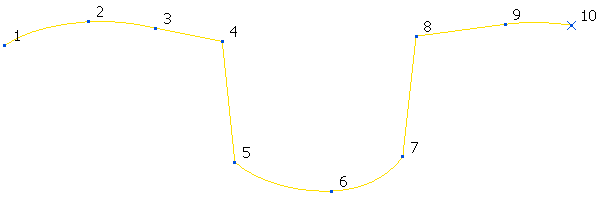

. Klicken Sie dann auf den Punkt, an dem die Neuverteilung enden soll.Beispiel für diese Kurve:

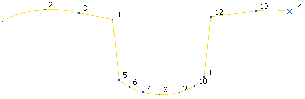

Die Anzahl der Punkte im Bereich schließt alle hier gewählten Punkte aus. Bei 4 ignorierten Punkten und einer Anzahl der Punkte im Bereich von 10 befinden sich am Ende 14 Punkte auf der Kurve. Der Startpunkt, der Endpunkt und 4 ignorierte Punkte verbleiben an derselben Position und haben die gleiche Tangentenrichtung wie zuvor. Die 8 übrigen Punkte werden in gleichen Abständen zwischen den Start- und Endpunkten verteilt.

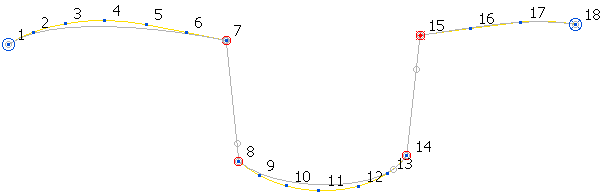

Punkteauswahl – Wählen Sie dies, um das Dialogfeld Punkteauswahl zu öffnen, in dem Sie Punkte zum Ändern oder Löschen wählen können.In diesem Beispiel:
Durch Klicken auf Unstetigkeiten wählen werden die Punkte 7, 8, 14 und 15 ausgewählt.
Das Klicken auf Alles abwählen wandelt dieses:
In dieses um:
