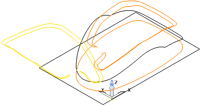

Kurven rotieren – Beispiel
Dieses Beispiel veranschaulicht, wie Sie Kurven mithilfe der Kurveneditor-Registerkarte rotieren. Dabei wird die Option Original behalten verwendet, sodass der Effekt der Umformung einfach erkennbar ist.
  1. Wählen Sie die zu rotierenden Kurven aus (ausgewählte Kurven sind gelb).
  2. Klicken Sie auf die Kurveneditor-Registerkarte > Ändern-Gruppe > Umformungen > Rotieren, um die Rotieren-Symbolleiste anzuzeigen.
  3. Geben Sie einen Winkel von 80 ein. Dadurch werden die ausgewählten Kurven rotiert und kopiert.
Anmerkung: Die Rotationsachse steht im rechten Winkel zur Hauptänderungsebene. Der Ursprung befindet sich in der Mitte der ausgewählten Kurven.
Weitere Informationen finden Sie unter Ursprünge für Umwandlungen verschieben - Beispiel.
