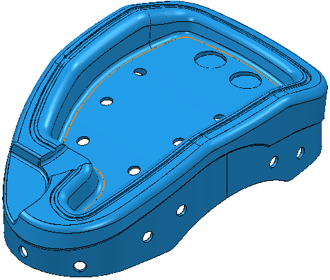

Dabei wird das 5axis_with_holes.dgk Modell im Beispiele-Ordner verwendet.
  1. Klicken Sie auf die Muster-Registerkarte > Erstellen-Gruppe > Muster, um ein neues Muster zu erstellen.
  2. Klicken Sie auf die Mustern-Registerkarte > Ändern-Gruppe > Kurveneditor, um die Kurveneditor-Registerkarte anzuzeigen.
  3. Halten Sie die ALT-Taste gedrückt, während Sie die Flächenkante neben auswählen.
    In PowerMill wird mit den Vorgabeoptionen eine zusammengesetzte Kurve erstellt. Die entstehende Kurve wird markiert.
    Verwenden Sie die Esc-Taste oder klicken Sie auf (neben der Statusanzeige), wenn Sie das Erstellen der zusammengesetzten Kurve abbrechen möchten.
  4. Klicken Sie auf die Kurveneditor-Registerkarte > Beenden-Gruppe > Zuweisen. Dadurch wird ein eingebettetes Muster der entstehenden Kurve erstellt.
