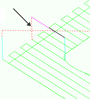

Bei diesem Werkzeugweg sind die Rückzugs- und Annäherungswege auf 0 festgelegt:
Bei diesem Werkzeugweg ist Automatisch verlängern ausgewählt:
Bei diesem Werkzeugweg ist Automatisch verlängern abgewählt, und Rückzugsabstand und Annäherungsabstand sind auf 10 festgelegt:

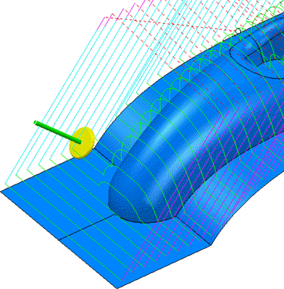

Rückzug entlang der Werkzeugachse
Rückzug senkrecht zur sicheren Ebene

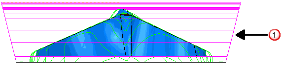

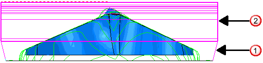

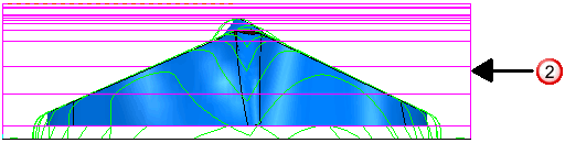

Setzen Sie die Optionen ein, um die Länge und die Messreferenz der Eintauchtiefe, die in Überstreich- und inkrementellen Verbindungen verwendet wird, festzulegen.
Abstand — Geben Sie den Abstand oberhalb des Starts eines Werkzeugwegsegments ein, um schnelles Eintauchen anzuhalten und stattdessen eine gesteuerte Annäherung an den Werkzeugweg zu beginnen.
Gemessen von — Wählen Sie aus, wie der vorgegebene Abstand gemessen werden soll.
Diese Option ist nur für Ausräumwerkzeugwege verfügbar.

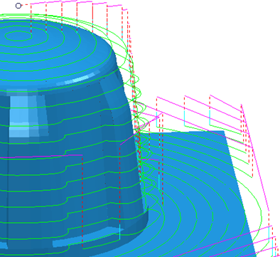

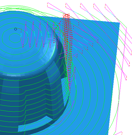

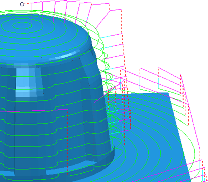

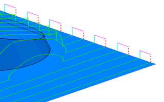

Wenn die Option abgewählt ist, sind Eilgangbewegungen linear und bilden rechte Winkel mit den Verbindungsbewegungen:

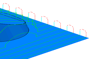

Wenn die Option ausgewählt ist, sind Eilgangbewegungen gekrümmt und bilden Bögen mit den Verbindungsbewegungen. Der Bogenradius wird durch das Feld Bogenradius (WDE) gesteuert:
Verwenden Sie die verfügbaren Optionen, um Bögen auf den Ecken von Verbindewege zu platzieren, während sich das Werkzeug im Eilgang über das Bauteil bewegt. Dies vermeidet plötzliche Richtungsänderungen und ist hilfreich bei der High Speed-Bearbeitung.
Bogenradius (Werkzeugdurchmesser-Einheiten) — Geben Sie den Radius des Bogens ein, der die Ecken ersetzt.
