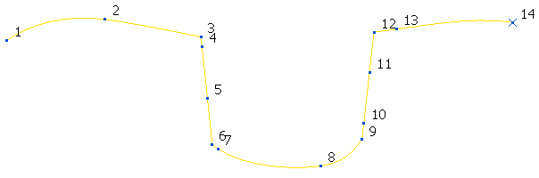

Dieses Beispiel veranschaulicht, wie Sie die Anzahl der Punkte in einer Bezierkurve reduzieren. Wir beginnen mit dieser Bezierkurve:
  1. Doppelklicken Sie auf die Bézierkurve, um die Kurveneditor-Registerkarte anzuzeigen.
  2. Klicken Sie auf die Kurven-Werkzeuge-Registerkarte > Zeichnen-Gruppe > Punktnummern, um die Punkte auf der Bezierkurve anzuzeigen.
  3. Klicken Sie zum Reduzieren der Punkteanzahl in der Kurve unter Beibehaltung der Punkte 7, 8, 14 oder 15 auf die Kurven-Werkzeuge-Registerkarte > Punkte-Gruppe > Punkte neu verteilen, um das Dialogfeld Kurvenpunkte neu verteilen anzuzeigen.
  4. Im Dialogfeld Kurvenpunkte neu verteilen:
    1. Klicken Sie auf Unstetigkeiten wählen.
      Halten Sie zum Auswählen weiterer Punkte die Umschalttaste gedrückt, während Sie den nächsten Punkt auswählen, oder klicken Sie auf , um das Dialogfeld Punktauswahl zu verwenden.
    2. Geben Sie einen Startpunkt von 1 ein.
    3. Geben Sie einen Endpunkt von 18 ein.
    4. Geben Sie eine Anzahl der Punkte im Bereich von 10 ein.
    5. Klicken Sie auf Zuweisen.
      Die ursprünglichen Punkte 7, 8, 14 oder 15 wurden zu den Punkten 3, 6, 9 und 12, haben jedoch weiterhin dieselbe Position und Tangentenrichtung. Obwohl Sie eine Anzahl der Punkte im Bereich von 10 eingegeben haben, beträgt die tatsächliche Anzahl von Punkten 14, weil 4 ignorierte Punkte vorhanden sind.

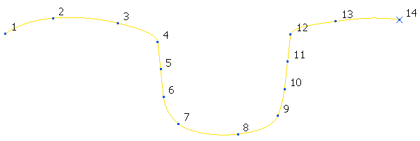

Wenn Sie die Punkte an den Tangentenknicken nicht ignorieren, ergibt eine Reduzierung der Punkteanzahl in der Kurve:
