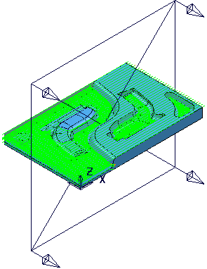

Wählen Sie im Dialogfeld Werkzeugweg-Begrenzung unter Begrenzen auf die Option Ebene aus, um den aktiven Werkzeugweg auf eine angegebene Ebene zu begrenzen. Geben Sie die Ebene an, und klicken Sie auf Anwenden.
Beim Begrenzen auf eine Ebeneweist die grafische Darstellung der Ebene Pfeile auf, die auf die beibehaltenen Teile des Werkzeugwegs hinweisen, abhängig von der Einstellung der Option Speichern.
Wert für Speichern von Innenseite:

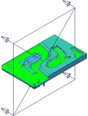

Wert für Speichern von Außenseite:
Ein Wert für Speichern von Innenseite und Klicken auf Anwenden ergibt:
