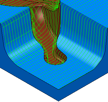

Die Auswirkungen der verschiedenen Optionen im Rechtwinkliges Raster-Rahmen lassen sich am besten mithilfe des chainsaw.ige-Modells in der Beispiele-Datei verdeutlichen.
Wählen Sie Rechtwinkliges Raster ab. In diesem Fall werden alle anderen Optionen im Rahmen ausgegraut.
Dies erstellt eine Rasterbahn auf dem gesamten Bauteil.
Wählen Sie Rechtwinkliges Raster aus.
Geben Sie einen Flachwinkel von 0 ein.
Wählen Sie Parallelbahn optimieren ab.
Dadurch werden zwei rechtwinklige Rasterbahnen auf dem gesamten Bauteil erstellt.
Geben Sie einen Flachwinkel von 5 ein.
Dadurch wird eine Rasterbahn auf dem gesamten Modell erstellt sowie eine zweite, senkrecht zur ersten, die nur jene Bereiche des Modells bearbeitet, die steiler als der Flachwinkel sind.
Wählen Sie Parallelbahn optimieren aus.
Beide Bahnen sind begrenzt. Wenn jedoch die Option Rechtwinkliges Raster ausgewählt und Parallelbahn optimieren abgewählt ist, ist nur die zweite Bahn begrenzt. Die erste Rasterbahn:
Die zweite rechtwinklige Bahn ist auf die steilen Bereiche beschränkt, bei denen die erste Bahn nicht sauber abgearbeitet hat.
