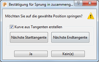

Dialogfeld Bestätigung für Sprung in zusammengesetzter Kurve
Beim Erstellen einer zusammengesetzten Kurve wird PowerMill angehalten, wenn eine Lücke in der Geometrie erreicht wird. Klicken Sie auf die Kurve, die Sie verbinden möchten.
Klicken Sie auf die orange Kurve, um den Bestätigung für Sprung in zusammengesetzter Kurve-Dialog zu öffnen.
Dieses Dialogfeld beinhaltet Folgendes:
Weitere Informationen finden Sie unter Zusammengesetzte Kurve aus 'lückenhafter' Drahtmodellgeometrie erstellen.
Wenn Sie eine zusammengesetzte Kurve durch Auswahl von Flächen anstelle von vorhandenen Kurven erstellen und eine Lücke überbrücken möchten, können Sie das zusätzliche Feld des Dialogfelds Bestätigung für Sprung in zusammengesetzter Kurve dafür nutzen.

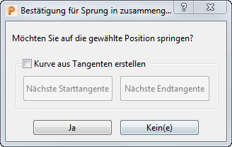

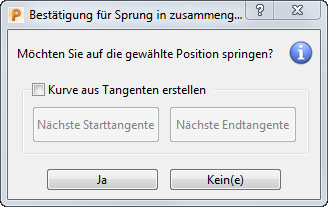

Tangenten aus Kurven erstellen abgewählt:
– Wenn dies angezeigt wird, bleibt die zusammengesetzte Kurve eine eingebettete Kurve. Bewegen Sie den Mauszeiger über , um weitere Informationen anzuzeigen.
Kurve aus Tangenten erstellen ausgewählt:
– Wenn dies angezeigt wird, ist die zusammengesetzte Kurve keine eingebettete Kurve mehr. Bewegen Sie den Mauszeiger über , um weitere Informationen anzuzeigen.
