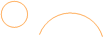

  1. Klicken Sie auf Kurveneditor-Registerkarte > Erstellen-Gruppe > Kreise & Bögen > Kreis. Die Kreis-Symbolleiste wird angezeigt, und der Mauszeiger nimmt die Form eines Kreises an.
  2. Geben Sie einen geeigneten Radius, wie z. B. 10 ein.
  3. Wählen Sie den Mittelpunkt des Bogens im Grafikbereich aus.
  4. Klicken Sie auf Kurveneditor-Registerkarte > Erstellen-Gruppe > Kreise & Bögen > Bogenmittelpunkt, um die Bogen-Symbolleiste anzuzeigen.
  5. Wählen Sie den Startpunkt des Bogens aus (damit wird der Radius des Bogens definiert). Der Mauszeiger nimmt die Form eines Kreises an.
  6. Wählen Sie den Endpunkt des Bogens aus.
  7. Klicken Sie auf , um die Bogen-Symbolleiste zu schließen.
  8. Der Kreis und der Bogen werden erstellt.
