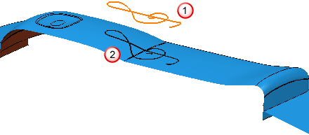

Ursprüngliches Muster.
Auf das Bauteil projiziertes Muster.

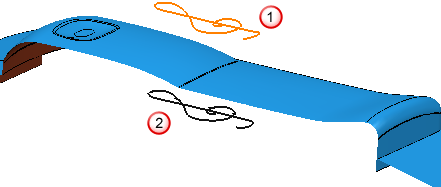

Auf Z=0 eingeebnetes Muster.
