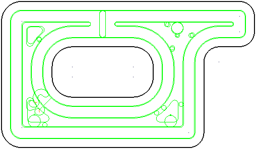

Art — Wählen Sie die Raster-, Versatz- oder Vortex-Art aus, um das Material, das in sich innerhalb der Konturen auf jeder Schruppebene befindet, abzutragen.

Kurvenaufmaß — Geben Sie den Versatz der Kurve ein. Dies ist eine Kurve, kein Modellaufmaß.
Bahnabstand — Geben Sie den Abstand zwischen aufeinanderfolgenden Ausräumbahnen auf einer einzigen Schruppebene ein.
