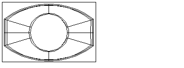

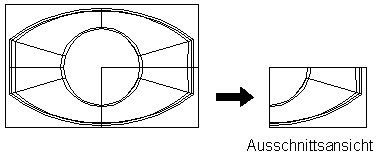

Sie können eine begrenzte Ansicht erstellen. Hierbei handelt es sich um die Ansicht eines Teils einer vorhandenen Ansicht:
So erstellen Sie eine begrenzte Ansicht der unten gezeigten Zeichnungsansicht
Wenn keine Zeichnung geöffnet ist, erstellen Sie eine Zeichnung, oder öffnen Sie eine vorhandene Zeichnung.
Wenn Sie noch keine Ansichten in Ihrer Zeichnung haben, erstellen Sie eine Einzelansicht.

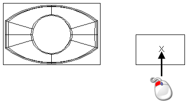

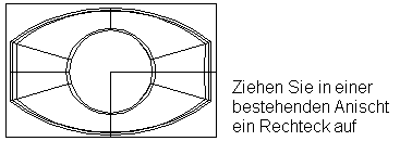

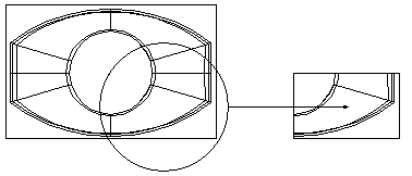

Wenn Sie einen Teil der Ansicht auswählen, wird das Dialogfeld Skalieren geöffnet:
Der Umriss der neuen Ansicht wird mit dem Mauszeiger verknüpft.
Die neue Ansicht wird der Zeichnung mit Markierungen hinzugefügt, die angeben, woher sie ursprünglich stammt.
Der Maßstab der begrenzten Ansicht wird unter der Ansicht angezeigt und bei Änderungen aktualisiert. Weitere Einzelheiten finden Sie im Dialogfeld Ansicht ändern.
