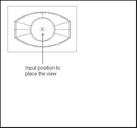

Sie können eine Einzelansicht von einem ganzen Modell oder von ausgewählten Objekten eines Modells erstellen.
So erstellen Sie eine Ansicht des Modells unten
Wenn keine Objekte ausgewählt sind, wird eine Ansicht des gesamten Modells erstellt.
Wenn Sie den Cursor um das Zeichnungsfenster bewegen, wird die Ansicht mit dem Cursor verbunden und kann in der Zeichnung platziert werden.
In dieser Beispielansicht können Sie eine Markierung sehen, die aus einem Kreis und zwei Linien besteht, die sich kreuzen. Dies kennzeichnet den Ursprung der Ansicht, der im Dialogfeld Ansicht ändern geändert werden kann.
Beim Erstellen einer Einzelansicht können Sie eine Ansicht relativ dazu erstellen, indem Sie Entwurf-Registerkarte > Ansicht-Gruppe > Relativ verwenden.
