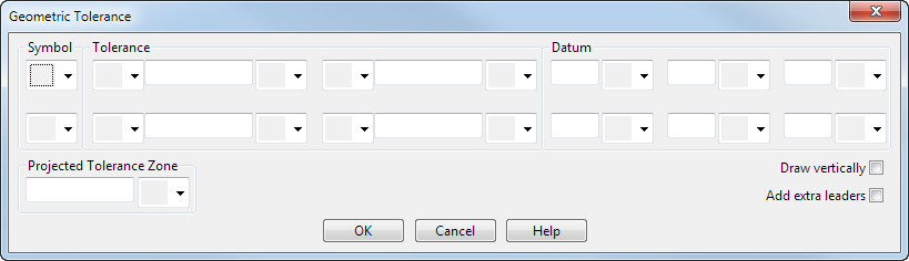

Verwenden Sie dieses Formular, um die Form-/Lagetoleranz, die im Bezugskreis eingeschlossen ist, zu definieren.
Symbol – Wählen Sie ein Toleranzsymbol aus der Liste aus:
Toleranz
 Symbol Kein Durchmesser
 Durchmessersymbol
 Keine
 Maximal
 Mindestens
 Ungeachtet der Merkmalsgröße
Nullpunkt — Dies definiert den Nullpunkt, von dem die Toleranzen gemessen werden.
Um zwei Zeilen der Form-/Lagetoleranz im Bezugskreis zu haben, legen Sie die zweite Zeile der Optionen Symbol, Toleranz und Nullpunkt fest.
Projizierte Toleranzzone
 Kein Symbol
 Symbol für projiziertes Toleranzfeld
Senkrecht zeichnen – Wählen Sie diese Option, um den Bezugskreis vertikal zu erstellen, z. B.:
Zusätzliche Maßlinien hinzufügen – Wählen Sie diese Option, um mehr als eine Maßlinie zu haben, z. B.:
Das Zusätzliche Maßlinien anfügen Formular wird angezeigt, wenn Sie auf die OK Schaltfläche klicken.
OK – Erstellt den Form-/Lagetoleranz-Bezugskreis und schließt das Dialogfeld.
