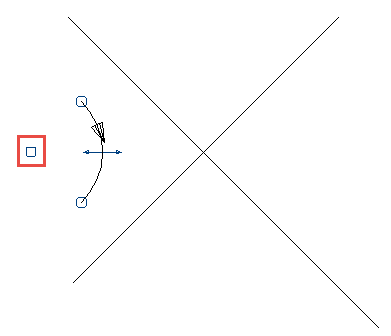

So bearbeiten Sie einen Verrundungsbogen
Der Verrundungsbogen wird hervorgehoben, und die grafischen Ziehgriffe werden angezeigt:

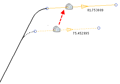

Die beiden Linien auf jeder Seite können getrimmt
oder verlängert
werden, um dem Verrundungsbogen angepasst zu werden:
Der Bogen und die andere Linie werden ebenfalls aktualisiert:
